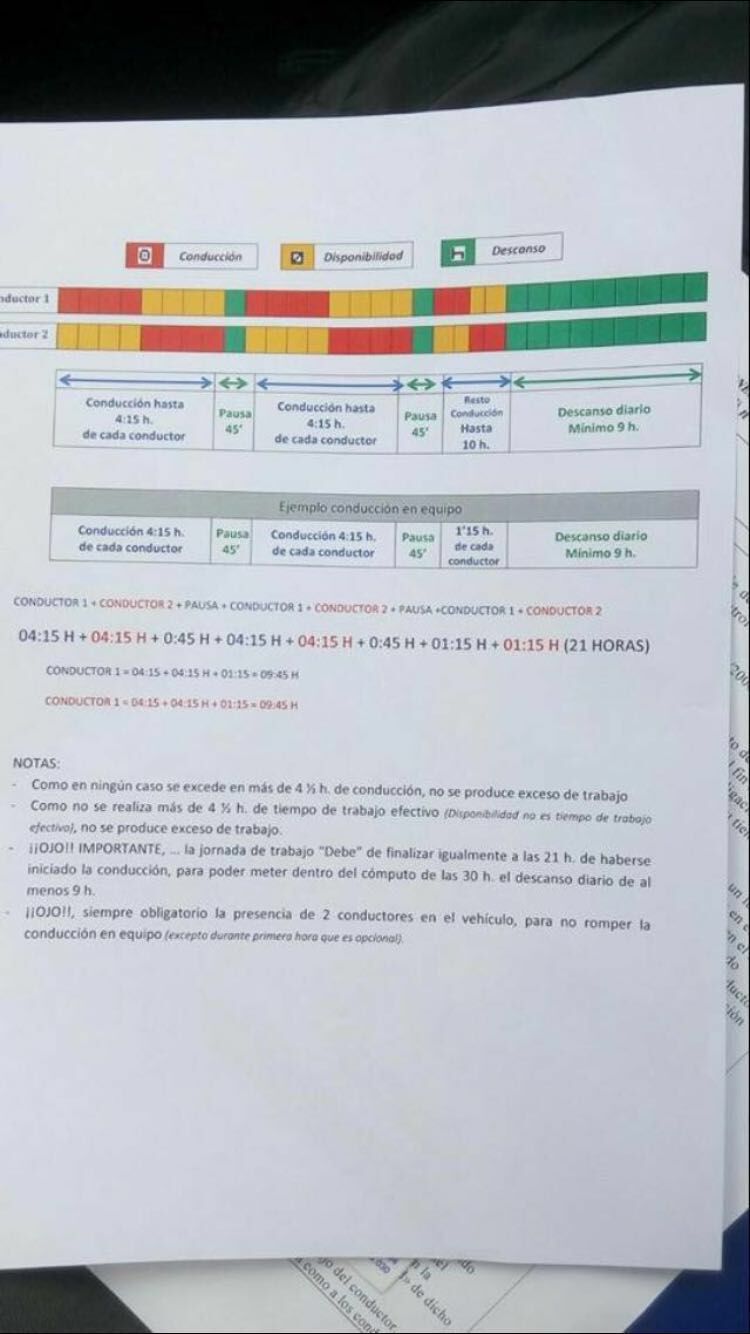

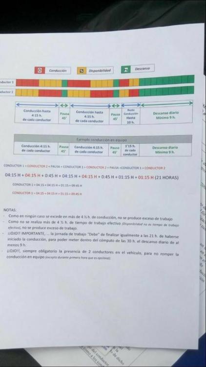

Administrators Mario Bandit Postat Martie 12, 2016 Administrators Share Postat Martie 12, 2016 Buna ziua soferite si soferi ,, odata cu intrarea deplina in drepturi a regulamentului 165/2014 CE in 2 martie anul curent , Franta da o noua interpretare asupra conduceri in echipaj , contrar normelor Ue prin regulamentul 561/2006 si nota 2 de orientare asupra acestuia ,si cer pauza intre perioadele de conducere ale fiecarui sofer care compune echipajul . Reglumamentul 561/2006 CE in articolul 7 cere ca un conducator auto la maxim 4.30 ore conducere sa ia o pauza de minim 45 minute , pauza care conform regulamentului 165/2014 articolului 34 punctul 5 alineatul b- iv se inregistreaza cu simbolul ,, h ,, prin interventia asupra butonului de selectare a activitatilor de catre conducatorul auto, activitate care se poate seta doar in stationare dar la conducerea in echipaj avem ca particularitate nota 2 de orientare asupra 561 /2006 , cand un al doilea conducator nu este implicat activ asistând conducătorul auto, o perioadă de 45 de minute din „perioada de disponibilitate” a acelui membru al echipajului poate fi considerată „pauză”. Franta se pare ca nu respecta acordul Ue si incearca sa interpreteze in regim propriu legile in lupta contra dumpingului social , desi justifica aceasta masura prin un nou format mai ,, clar ,, al dispozitiilor cu privire la inregistrarea timpilor si a actiunilor conducatorilor auto , sa nu uitam ca articolul 15 punctul 3 din regulamentul 3821/ 85 are exact acelasi continut ca articolul 34 punctul 5 regulamentul 165/2014 . Pana la raspunsul petitiei Soferii.Ro catre ambasada Frantei , pentru clarificarea situatiei si pana cand Ue raspunde petitiei asociatiilor soferilor profesionisti europene, recomandarea noastra ar fi ca in cazul conducerii in echipaj pe teritoriul Frantei sa fie luata o pauza intre perioadele de conducere ale fiecarui sofer care compune echipajul . Citează Link spre comentariu Distribuie pe alte site-uri More sharing options...
Members Giani Grecu Postat Martie 12, 2016 Members Share Postat Martie 12, 2016 Bună seara domnilor. După părerea mea ( nu ca ar conta ), această nouă interpretare a particularității conducerii în echipaj, este cât se poate de benefică pentru factorul uman, adică acea parte a afacerii, care este cantitate neglijabila pentru unii angajatori. Deci, eu personal, sper ca această nouă prevedere, să fie implementata și preluată și de alte state membre U.E. Regulamentul 561/2006, este departe de a fi perfect, are destule " zone gri ", care pot da naștere la interpretări de parcare, si mai ales incalca din multe puncte de vedere legislatia muncii. Cred ca a sosit momentul să fie adaptat la realitatea actuală. Citează Link spre comentariu Distribuie pe alte site-uri More sharing options...
Administrators Mario Bandit Postat Martie 14, 2016 Autor Administrators Share Postat Martie 14, 2016 Citează Link spre comentariu Distribuie pe alte site-uri More sharing options...
Members Giani Grecu Postat Martie 14, 2016 Members Share Postat Martie 14, 2016 Salut ! Șase mii ! Francezii iau în serios planul de amenzi și finanțarea bugetului național. Citează Link spre comentariu Distribuie pe alte site-uri More sharing options...
Members vali89 Postat Martie 19, 2016 Members Share Postat Martie 19, 2016 Deci, ce sa intelegem? Conduce soferul 1 maxim 4h30', conduce soferul 2 maxim 4h30', si pe urma e obligatoriu pauza de 45'? Pe urma din nou au voie sa conduca cate maxim 4h30'? Si mai ceva, asta e valabil doar pe teritoriul Frantei? Pentru ca am vazut si ceva directive cum ca ar intra si pe teritoriul Spaniei acelasi mod de lucru, ceea ce nu ar fi rau deloc, parerea mea! Multumesc Citează Link spre comentariu Distribuie pe alte site-uri More sharing options...
Administrators Mario Bandit Postat Martie 19, 2016 Autor Administrators Share Postat Martie 19, 2016 Da , asta e noua interpretare pe care o da franta , fara a tine cont de nota 2 de orientare asupra regulamentului 561/2006 CE . De spania nu am auzit nimic . Citează Link spre comentariu Distribuie pe alte site-uri More sharing options...
Members vali89 Postat Martie 19, 2016 Members Share Postat Martie 19, 2016 Multumesc de raspuns! Ceva de genul am vazut intr-o postare pe FB, dar nu stiu cat de adevarat este, tocmai de aceea intreb! Si mai stiu ca Mario Bandit mai lucreaza si pe Spania, sau cel putin a lucrat, ca am citit multe subiecte pe aici, si de asta ma gandesc ca este competent sa spuna ceva adevarat pe aici Citează Link spre comentariu Distribuie pe alte site-uri More sharing options...
Administrators Mario Bandit Postat Martie 19, 2016 Autor Administrators Share Postat Martie 19, 2016 Da inca lucrez pe aici , ministerul transportului spaniol nu a dat nici-un ordin in acest sens , pentru ca e contra acordului Ue , in rest asociatiile conducatorilor si cele patronale iau masuri de a informa asupra noii interpretari data de francezi , chiar si.pe la logistici apar anunturi . Totusi schema de mai sus ar trebuii interpretata ca un mod de aplicare , nu ceva fix , ca parca vad maine poi-maine ca la conducerea in echipaj nu e permisa o durata de conducere mai mare de 4.15 ore , sau alte ,, legende ,, de parcare ,, . 1 Citează Link spre comentariu Distribuie pe alte site-uri More sharing options...
Members vali89 Postat Martie 20, 2016 Members Share Postat Martie 20, 2016 Ok, si atunci rezolvarea este, ca noi sa conducem cu pauza de 45' doar pe teritoriul Frantei, si totusi daca ne permite timpul, putem face asta si in celelalte tari. Cel putin in Suedia, de la firma mi-a spus sa facem pauza de 45'dupa 9h, deci dupa cum spuneam, din punctul meu de vedere, ar fi buna o pauza dupa cele 9h de condus, dar asta poate e doar parerea mea Citează Link spre comentariu Distribuie pe alte site-uri More sharing options...
Members UNHleaSHD Postat Martie 20, 2016 Members Share Postat Martie 20, 2016 Nu conteaza unde faci pauza. Daca te prinde in Franta fara pauza, te amendeaza. Citează Link spre comentariu Distribuie pe alte site-uri More sharing options...
Administrators Mario Bandit Postat Martie 21, 2016 Autor Administrators Share Postat Martie 21, 2016 Si un comentariu de la amicul CeCor : CECOR2016 marzo 16+1 -1 (+1 / -0 ) We want to ask for an opinion about the 45 minutes break situation from France, when the drivers are involved in multi-manning driving. We are the largest consulting company specializing in legislative road in Romania and some of the transport companies we consult, often perform road transport activities in France. We read with interest your materials, appeared on the websitehttp://www.forotransportistas.es ,about the controls in France, where some spanish carriers involved in multi-manning driving were fined, because they didn`t take the 45 minutes break after the 4:30 hours of continuous driving, and in our turn we analyzed this situation, by studying in the first place the Regulation (EC) 561/2006, the Regulation (EC) 165/2014 and the Regulation (EC) 3821/1985. In your materials, you make reference to certain modifications regarding this situation, that have occurred at the same time with the entering into force of Regulation (EC) 165/2014. Following the legal analysis of the provisions from the Regulation 165/2014, Article 34 (3) and Regulation 3821/06, Article 15 (3), there haven`t been found modifications that lead to a different interpretation. Also, the Guidance Note 2 clarifies certain aspects in this regard. The obligation to take the BREAK aboard an stationary vehicle doesn`t appear in Regulation (EC) 561/06. The obligation to take the REST BREAK aboard an stationary vehicle appears in Article 8, paragraph (8). There is the possibility that a french "specialist" (if these fines are confirmed) had compared the Regulation (EC) 165/2014 with the Regulation (EC) 3821/06 in the unconsolidated form. To conclude, everything that appeared online in these last days regarding this issue, does not have a legal basis, and may be arising from a mistake of interpretation. In this situation, we understand that you have corresponded with the responsible authorities in France and they confirmed the intimations made by your company. We also sent to the European Commission an address regarding this situation. However, we believe that an error has occurred. Can you send us more details regarding this issue? Thank you very much and we look forward to your response. Respectfully, Cecor Consulting Center in Road Transport 1 Citează Link spre comentariu Distribuie pe alte site-uri More sharing options...
Members sorinelil Postat Martie 21, 2016 Members Share Postat Martie 21, 2016 Din interpretarea francezilor, eu am inteles ca: Soferul 1 conduce maxim 4h30 Pauza 45 minute Soferul 2 conduce maxim 4h30 Pauza 45 minute. Un coleg mai sus a scris ca: Dupa 9h de condus(ambii soferi) este nevoie de 45minute pauza. Care e varianta corecta? Trimis de pe al meu HTC Desire 820 folosind Tapatalk Citează Link spre comentariu Distribuie pe alte site-uri More sharing options...
Members riderinblack Postat Martie 21, 2016 Members Share Postat Martie 21, 2016 Dupa ce ambii soferi conduc cate 4.5 ore se face pauza. Citează Link spre comentariu Distribuie pe alte site-uri More sharing options...
Members UNHleaSHD Postat Martie 22, 2016 Members Share Postat Martie 22, 2016 Ambele sunt corecte. Nu te pedepseste nimeni pentru nici una. Citează Link spre comentariu Distribuie pe alte site-uri More sharing options...
Members UNHleaSHD Postat Martie 22, 2016 Members Share Postat Martie 22, 2016 Ceva lămuriri? Cineva afirma pe un grup că jandarmii i-au spus să facă pauză.la fiecare schimbare a cardurilor.. Eu.nu sunt prea.convins.de.franceza sa! Trimis de pe al meu GT-I9505 folosind Tapatalk Citează Link spre comentariu Distribuie pe alte site-uri More sharing options...
Administrators Mario Bandit Postat Martie 22, 2016 Autor Administrators Share Postat Martie 22, 2016 Strict legat de interpretarea frantuzeasca , nu e nevoie de pauza la fiecare schimb de soferi , ci dupa ce fiecare cumuleaza o durata de conducere de maxim 4.30 h , pentru ca la urmatoare durata de conducere , neinterpretand pauza in disponibilitatea la care e supus primul sofer ( ulterior al doilea ) contorul duratei de conducere continua de la 4.30 in sus , care se sanctioneaza ca depasire durata conducere prin conducere continua , tahografele digitale de prima generatie chiar avertizau de treaba asta . Tahografele functioneaza dupa algoritmi presetati , nu se adapteaza situatiei , prin urmare ele nu cunosc nota 2 de orientare si derogarea acesteia cu privire la posibilitatea considerarii pauzei in disponibilitatea la care e supus un sofer dupa o durata de conducere prin urmare arata o conducere continua depasind limita de 4.30 ore , singurul mod de a pune contorul la ,,00 .00 ,, este indeplinirea unei pauze de minim 45 minute ( dintr-o bucata sau fractionat ) . La fel presetarea tahografului stabileste ca pentru a indeplini conditia de pauza camionul trebuie sa fie oprit , fiind si una din motivatiile francezilor pentru justificarea noii interpretari dupa 165/2014 ( desi uita ca fostul 3821 /85 zice acelasi lucru) si accepta pauza in disponibilitate doar la cele 6 ore permise muncii , anuland-o in cazul conduceri , desi nota 2 asupra regulamentului 561/2006 cat si regulamentul insusi e obligatoriu valabil si aplicabil in franta ca membru semnatar acordului Ue, uite ca francezilor le place sa forteze mana Ue si oarecum beneficiaza de pozitia inalta pe care o ocupa pe scena politico -sociala europeana . As dori la subiect sa discutam despre legi si punerea lor in aplicare si sa lasam preferintele personale sau catalogarile echipajului , iar daca ue a inteles problema pauzei /lor la echipaj si a dat acea derogare prin care e permis un lucru la facut pentru a evita manipularile tahografului si de a eficientiza la nevoie timpii de munca si odihna , sa nu uitam ca desi pauza a devenit neobligatorie asta nu a insemnat ca nu a fost si recomandata pentru functionarea echipajului , dar , patronatele flamande au facut din echipaj o regula fixa de maxim timp conducere / munca si ,, stasul ,, 21 h munca /9 repaus cu maxim conducere . Problema in atitudinea francezilor o prezinta lipsa analizarii transportului la nivel Ue , ei vad doar dumping social in acelasi timp in care tot ei fiind uni dintre cei care au permis acest lucru ( si inca pernit ) , la nivel Ue prima data trebuiau controlate firmele pentru a stopa ,, stasul ,, echipajului ca maxim , sa implementeze conditii de munca acceptabile care tina cont de necesitatile clientilor , conditiile soferilor in curse , eficientizarea tranzitului si normal , rentabilitatea investitiei camion /echipaj . Dar nu , e mai simplu sa sari pasi , sa dai vina pe altii si sa pui piedica , piedica care din pacate va avea un impact puternic in viata sociala a soferilor , a economiei acestora , a libertatii , pentru ca patronatele in ,, cete si fratii,, nu vor ceda usor iar la mijloc vor fi soferii , mereu veriga slaba din lantul slabiciunilor . Citează Link spre comentariu Distribuie pe alte site-uri More sharing options...
