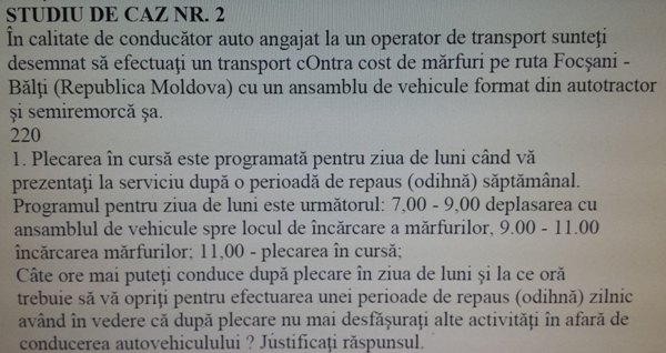

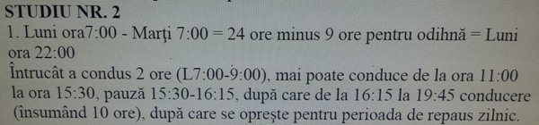

Cu acordul d-voastra va mai prezint un exemplu, daca puteti sa faceti cateva comentarii (foto1 - intrebarea, foto2 - raspunsul). Mi se pare ca nici aici nu se tine cont de acea perioada dintre orele 09.00-11.00 (incarcare marfuri) la stabilirea pauzei (se lucreaza incontinuu de la 07.00 la 15.30)

Toată metodologia de predare/învățare din sistemul public din România exclude prevederile Dir. 15/2002. Răsfoiește forumul, @Mario Bandit a atras deja atenția asupra situației și ca urmare câteva școli țin cont de acele prevederi. Din păcate, în sala de examen va trebui să ignorăm acele prevederi, ca să trecem examenul (deși Mario a avut succes și cu câteva modificări ale unor astfel de studii de caz). Dar baza de întrebări a A.R.R.-ului are mii de astfel de întrebări și studii de caz. deci evident e greu de urmărit fiecare în parte.
Ideea de bază este că tu trebuie să cunoști și ulterior să respecți prevederile Dir. 15/2002. În procesul de învățare s-ar putea să nimerești o școală care să nu-ți spună nimic despre acele prevederi iar la examen, la fel, cele mai multe răspunsuri vor ignora prevederile. Asta e...
