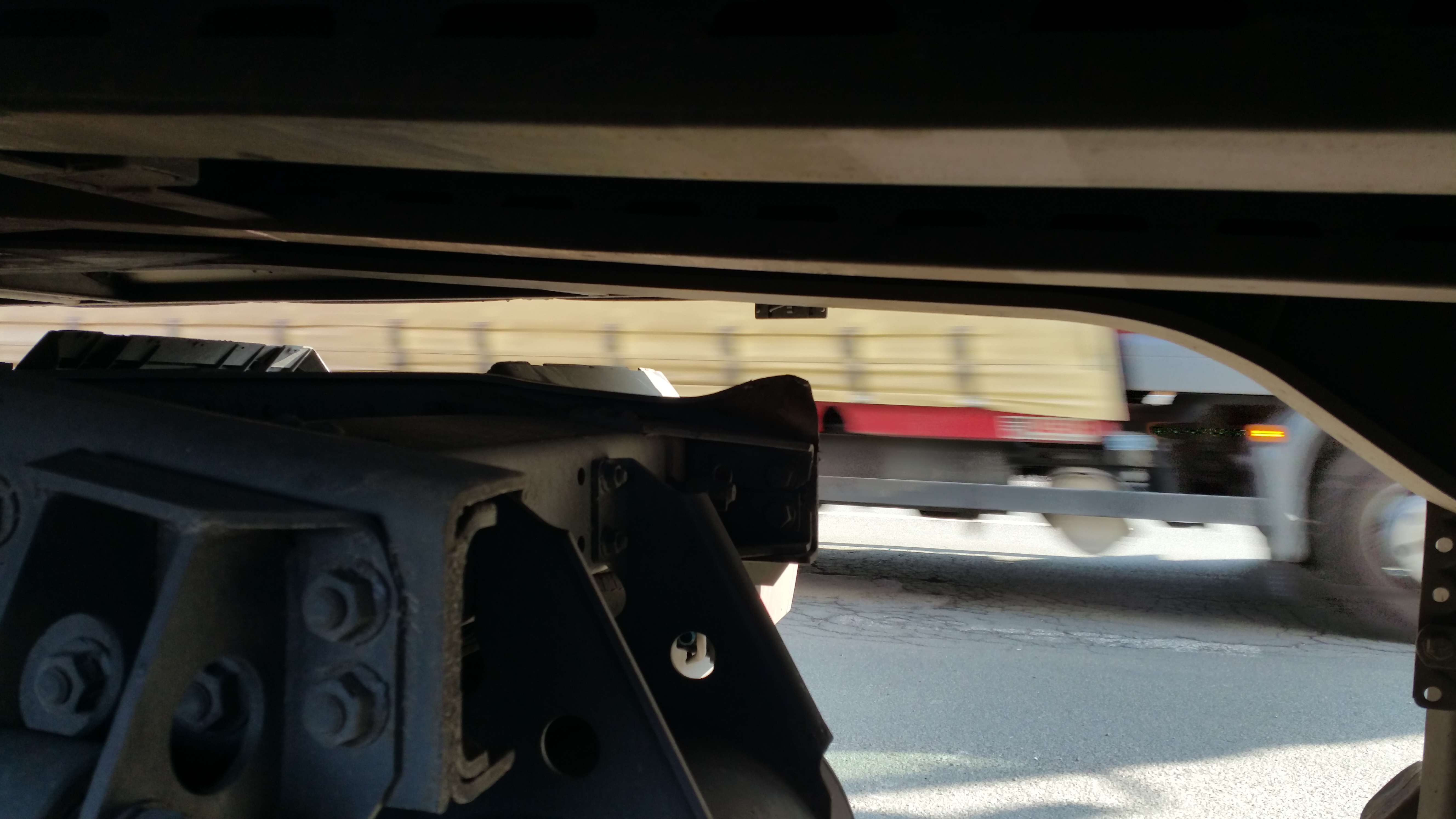

Am atins sasiul daf-ului in sasiul semiremorcii
  • Administrators
Pe cat posibil si spatiul permite  trebuie sa iesi drept , asa menti sasiul autotractorului sub sasiul semiremorci , menti semiremorca dreapta si distribuii greutatea egal pe ambele parti , cu cat inchizi un unghi dezechilibrezi semiremorca care se inclina si e normal sa atingi sasiurile , apoi dupa caz mai ,, te joci ,, din suspensie ( autotractor /semi ) si incet fara manevre bruste.
Sau schimbi mega ...... Pe ansamblu normal .

He, heee, ai scăpat ieftin... Ia uite aici. ''Numai de bine'' berbecului care a parcat fix în fața porții și n-am mai putut să ies drept, a trebuit să virez.
Editat de cri5tian
Atașare poză
