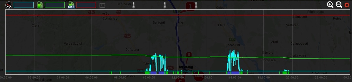

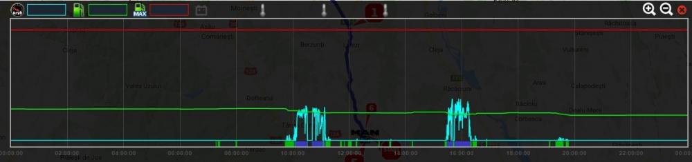

Salutare tuturor, sunt nou pe acest forum si aceasta este prima postare. Nu stiu daca am ales sectiunea potrivita pentru acest topic.
Ma ocup de monitorizarea a doua masini cu ajutorul softului ,,Easy track map" de la Tell Security Systems. Am nelamuriri referitoare la consum, mai exact la capitolul ,,consum in stationare".
Firma la care lucrez se ocupa in principal cu transportul de persoane, dar patronul a achizitionat si doua masini pentru transport marfa marcile Scania si Man. Eu ma ocup doar de aceste doua, adica monitorizare, facturarea comenzilor, birotica, viramente bancare etc., urmeaza ca firma sa mareasca flota pentru marfa gradual si incet.
Revenind la consumul in stationare, pe data de 30 aug 2016 ambele masini su efectuat cate o cursa ,,scurta". Consumul masinii Man este cel care a ridcat stegulete rosii. Atasez doua poze: Prima este Scania cu consumul mic si a 2-a Man-ul cu un consum suspect. Am sunat la dept. tehnic al Tell si tehnicianul mi-a spus ca ar fi fost niste fluctuatii si ca distanta e scurta si se intampla cu acest soft.  De asemenea voi posta consumul pe luna august al ambelor masini si veti constata urmatorul fapt, consumul in stationare al Man-ului este semnificativ mai ridicat.
Nota: Niciuna dintre masini nu are montat sistemul de monitorizare al capacului de la rezervor. Abia la anul vor fi montate si acestea,  nici nu pot spune daca soferul Man-ului fura motorina sau nu, nici daca a observat lipsa gadgetului de la capacul razervorului. Alta suspinicune a fost aceea ca dupa efectuarea acelei curse scurte a fost pentru PRIMA data cand soferul m-a sunat sa ma intrebe ca fapt divers cum a fost consumul, niciodata nu a mai sunat sa intrebe despre consum la finalul curselor anterioare.
Sper sa gasesc eventuale sfaturi la utilizatorii cu experienta ai acestui forum referitor la graficele postate, lamuriri vis-a-vis de consumul in stationare si eventuale pareri  /indrumari despre sfoturile de monitorizare sau alte programe. Va multumesc !

Buna ziua .
Nu cunosc softul specificat si nici pe ce principii si baza tehnica lucreaza ,.dar din scurta mea experienta cu aceste tipuri softuri e posibil in cazul in care se iau informatii doar pe baza plutitorului de la  sorbul din rezervor , consumul in stationare sa nu fie foarte precis , mai ales din cauza pozitiei de parcare , si modificarea nivelului combustibilului rapid . Plutitorul la oprire , pentru ca e un schimb de mod calcul ,  da un nivel combustibil iar in timpul stationarii sa zicem o pozitie inclinata motorina se duce intr-o parte masurand o diferenta mare nivel , crezand ca e consumata motorina  . Un soft bun este acela care pe langa plutitor are si doua litrometre , tur /retur pe langa cele proprii ale camionului , prin care masoara diferenta intre tur si retur ca litrii reali consumati .
La sistemele mono se cere ca nivelul de combustibil sa fie intodeauna peste jumatate din capacitatea   rezervorului pentru a elimina fenomenul gravitational si ca punctul de respirare a acestuia sa nu fie blocat .
Recomandarea mea ar fi sa cercetati foarte bine sistemele achizitionate si modul de operare , din pacate sunt firme , si asta o spun fara a semnala pe x si y , care vand sisteme rudimentare si le promoveaza fals pentru a avea vanzari mari , stiind ca firmele cauta un produs bun , iar dupa ce aveti convingerea ca totul functioneaza corect , ca ultima acuzatie sa vina cea pe baza  furtul motorinei ,mergand pe prezumtia de nevinovatie hai sa nu facem atacuri gratuite la adresa muncitorilor fara a avea dovezile necesare .

Urmareste curba verde in modul grafic. In mod normal daca undeva a disparut combustibil o sa vezi o cadere abrupta spre 0 a acelei curbe. Poti folosi functia de zoom pentru evidentierea mai exacta a intervalului de timp in care s-a produs evenimentul. Daca ai nevoie, iti pot trimite un fisier cu exemplificare pe e-mail.

Am intrat pe graficul zilnic pe care l-ai mentionat si am verificat acele zile cu consum suspect, ziua in care a aparut consumul in stationare 26L la cursa de 88Km dus-intors. Pare ca linia verde coboara lin (adaug o poza). Aceste precizari m-au ajutat mult si au clarificat situatia, mai ales ca soferul in cauza este unul experimentat, de asemenea este si un tip cizelat in exprimare. Poti emite o parere despre activitatea lunara a ambelor masini (pozele de mai sus) ? Multumesc !!!

Până la urmă... care e problema?
Un motor va consuma mereu aceeași cantitate de combustibil, pentru un anumit și același set de criterii. Cel mai mic consum și care poate fi cuantificat cu exactitate este la ralanti, motorul deja cald și 0 consumatori. Mai puțin de atât, dar care nu poate fi determinat cu precizie, este în regim de ''frâna de motor''... în acest caz consumul tinde către 0.
Consumul în staționare depinde de:
1. temperatura motorului (consumul scade pe măsură ce motorul se încălzește);
2. sarcina motorului (consumul crește direct proporțional cu sarcina);
3. temperatura aerului în admisie (aerul rece e mai dens, cel cald e mai rarefiat... deci consumul crește odată cu temperatura aerului din admisie);
4. evident... turația motorului;
Ar mai fi și alți factori, dar aceștia 4 sunt principalii factori care generează diferențe de consum sesizabile, câteodată chiar mari (ține un motor pornit, cu AC, lumini, un invertor în cabină și eventual cu tubul de la intercooler scos... să vezi gaură în rezervor după 20 de minute!!!).
Tu caută și vezi care din factorii ăștia sunt luați în calcul de către sistemul tău de monitorizare și mai ales cum sunt luați în calcul. Dacă are datele de la ECU, atunci rezultatul afișat ar trebui să fie foarte aproape de adevăr, dar dacă doar estimează pe niște algoritmi generici... poți să ignori liniștit tot ce-ți afișează, nu va fi nimic nici măcar aproape de adevăr.
Mai bine vă luați un cititor pentru ECU (prin mufa OBD) și periodic citiți datele de la litrometre. Alea îți spun exact câtă motorină a plecat din rezervor.

Cristi omul a spus ca nu la invinovatit pe sofer..>:D..vrea sa invete si sa inteleaga...asta ar fi cel mai bun lucru...ulterior va putea si el explica celui care la pus pe post...Daca va sti sa explice corect nefiind de partea soferului sau a patronului atunci eu cred ca e un lucru benefic si imbucurator..a invatat ceva...
Daca insa va inclina balanta in favoarea cuiva...atunci ..pacatul lui....:clap:..
Avea el ceva dubii dar curba aia lina la ajutat sa inteleaga ca nu sufla soferul in rezervor..ci motorul consuma..:angel:
