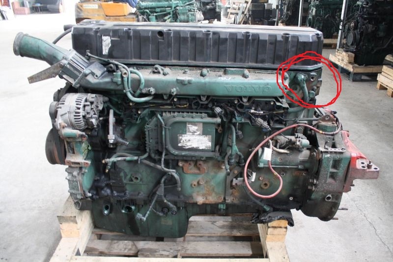

Members andreinicolae Postat Ianuarie 20, 2015 Members Share Postat Ianuarie 20, 2015 conduc un volvi fh 12 din 2000,am un senzor pe motor(se vede in imagine,cel incercuit)da cu ulei pe la el,nu imi arata presiunea nici in bord,unde il pot gasi sa il cumpar (sincer nu stiu cum se numeste sa il pot cauta) Citează Link spre comentariu Distribuie pe alte site-uri More sharing options...
Members ionutvalentin Postat Iulie 23, 2015 Members Share Postat Iulie 23, 2015 in primul rand ala nu e senzor de presiune ulei ci pe acolo ies firele de la injectoare la calculator..senzorul este unul din cei 2 senzori aflati unul langa altul..nu stiu sigur care din ei la acest model..dar se poate verifica prin demontarea unuia..cel de apa..va iesi apa..cel de ulei..va fi murdar de ulei Citează Link spre comentariu Distribuie pe alte site-uri More sharing options...
