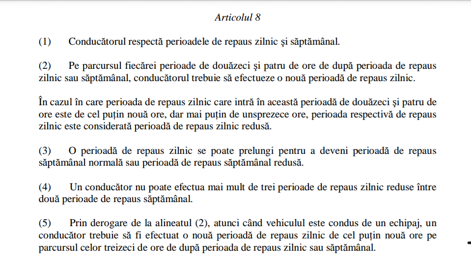

Este legala prelungirea AMPLITUDINII de la 13 ore la 15 ore?
Salutare sunt un incepator al meseriei de sofer profesionist si vin cu urmatoarea intrebare:
Este legala prelungirea programului de lucru al camionului de la 13 ore la 15 ore?(program de lucru=aptitudini)
Doresc si eu daca se poate imi dati si mie legea din regulament unde se face referire la cele mentionate de mine mai sus cat  si in sensul:
*regula aflata de mine din interiorul firmei HARTL (si anume Disponentul Bogdan) care prevede urmatoarele: ca soferul poate prelungi programul de lucru de la 13h la 15h de 2 ori pe saptamana dar nu are voie sa faca asta lunea)

Cum nu face ? Trebuie gandit in context , cunoscand definitiile .
In primul rand e ,, zi de munca ,, nu program , nu program de munca al camionului , amplitudine si ce mai viseaza fiecare.
Zi de munca !!
Ziua de munca are un ,, arc ,, maxim orar de 24 ore , nu cele 24 zilnice , ci 24 ore din momentul inceperii munci de dupa un repaus , zilnic sau saptamanal . Deci , ziua de munca ( aparte de definitia improprie data de 165/2014 ) cuprinde perioada de munca si repausul zilnic ( normal sau redus ) care si incheie ,, ziua de munca ,, ,Evident ,, ziua de munca ,, poate fi si scurta , nu e nevoie a fi respectat arcul de 24 ore , aceaste 24 ore sunt o limita , desigur avand perioade de munca scurte , plus minimul repausurilor impuse pot da ,, zile de munca ,. De 11 , 12 , 13 etc ore ...
Si acum logica si interpretarea corecta /legala :
Cunoscand semnificatia unui repaus zilnic de la articolul 4 din 561/2006 CE si cunoscand cerintele articolului 8 , punctul 2 acelasi regulament , luand la maxim ziua de munca , scazand minimul repausurilor zilnice impuse , avem ca valoare timpul disponibil sa muncim .
Exemplu meu de acum .
Am inceput ,, ziua de munca ,, la ora 18.05 ( ora spaniola ) dupa un repaus zilnic redus cu care am inchesiat ziua de munca anterioara. Ora 18 .05 marti pana la ora 18 05 miercuri sunt 24 ore . daca vreau ca aceasta zi de munca sa o inchei cu un repaus zilnic normal , scad 11 ore si am maxim 13 ore la dispozitie sa imi fac munca , adica pana la 07.05 miercuri , daca vreau un repaus zilnic redus , scad minim 9 ore si imi pot face munca pana la 09.05 miercuri .
Evident , nu voi munci 13 sau 15 ore , undeva la ora 04.00 miercuri imi inchei cursa si dupa aproximativ 10 ore intru in repaus zilnic . Daca vreau un repaus zilnic normal , minim 11 ore si la ora 15.00 miercuri pot incepe o noua zi de munca ( fara a fi nevoit sa astept arcul de 24 ore a al zilei de munca) sau ora 13 daca vreau un repaus zilnic redus .
Pentru calculul zilelor de munca , zi cu zi , trebuie tinut cont de duratele zilnice de conducere ,  de munca , trasee , resteictii si cel mai important , de cerinta ca intre doua repausuri saptamanale sa nu existe mai mult de 3 repausuri zilnice reduse (articolul 8 punctul 4)

Cele x ore pana la 13 respectiv 15 , reprezinta perioada de munca / serviciu al zilei de munca ,  o definitie veche dar rau re/evaluata de Ue prin regulamentul 165/2014 CE , prin care dau un nou sens ca ,, zi de munca ,, doar perioadei de munca , sa facut o petitie de rectificare dar pana atunci respectam sensu vechi dat de regulamentul 561 /2006 si fostul 3821/ 85.
Legat de Franta ,  sa dovedit a fi o greseala , in Ue nota 2 de orientare asupra 561/2006 elimina aceaata pauza la conducerea in echipaj , iar aceasta se cere dedusa prin primele 45 minute din disponibilitatea la care e supus respectivul sofer cand trece ca insotitor.
Franta a recunoscut greseala si a promis remedietea , au dat vina pe o greseala de soft in implementarea cu dreptiri depline a regulamentului 165/2014 , dupa abrogare totala a 3821/85 in 2 martie a acestui an ,

CITEZ : regula aflata de mine din interiorul firmei HARTL (si anume Disponentul Bogdan) care prevede urmatoarele: ca soferul poate prelungi programul de lucru de la 13h la 15h de 2 ori pe saptamana dar nu are voie sa faca asta lunea)
Regulamentul 561 /2006 nu impune o ordine stricta a zilelor de munca , mai bine zis a organizarii perioadei de munca /serviciu si a repausului aferent , nu impune luni sau in prima zi de munca de dupa repaus saptamanal nu.se face un repaus redus /o perioada de munca ampliata , multi , si probabil si domnul in cauza nu intelege ca acele desene din carti si pliante explicative sunt simple exemple de aplicare si iau de ,, buna ,, schema de efectuare . Soferul poate efectua cum doreste aceste ,, zile de munca ,, atat timp cat respecta limitele impuse .
Repet , intre doua repausuri saptamanale se pot efectua MAXIM 3( trei ) repausuri zilnice reduse ( articolul 8 punctul 4 ) restul doar repausuri zilnice normale ( intregi sau fractionate )

Nu scrie nicaieri ca ai voie la un numar finit de zile de lucru de 15 ore. Poti efectua si 6 zile de lucru de 15 ore, intr-o saptamana.
Corect este AMPLITUDINE nu aptitudine.

o sa incerc sa iti dau si eu o lamurire..poate reusesti sa o intelegi mai bine...
Legiuitorul conform articolelor de mai sus nea dat in meseria noastra un nou termen...''perioada de 24 ore''...ceea ce a devenit in limbajul comun ziua de munca..Asta deoarece noi nu incepem munca ''calendaristic...ci la diferite ore ale zilei..De aceea a aratat ca incepind munca la ora de''....'' soferul este obligat ca in perioada de 24 ore sa aive inclus un repaus zilnic pentru odihna..asta e celebrul arc de 24 ore cum ar veni...Reglementarea o gasesti in articolul 8 alineat 2...
Cei din tarile civilizate nu au pofta noastra de munca..deci nici legiuitorul nu s-a gindit ca vin romanii si sa specifice clar ca are voie 13 ore sau 15 ...pentru el si gindirea lui articolele sunt clare...si neinterpretabile...Revenind...cunoscind ca tu in aceasta perioada de 24 ore..trebuie sa iei un repaus zilnic de minimum 11 ore facind un calcul iti reiese ca poti munci maxim 13 ore intr-o perioada...Maxim...Totusi ai si posibilitatea ....datorita alineatului 4 din acelasi articol ca tu sa poti reduce MAXIM de 3 ori perioada zilnica de repaus la minim 9 ore...In acest caz ..facind din nou un calcul reiese ca tu in perioada respectiva de 24 ore poti munci 15..restul de 9 fiind rezervate repaosului zilnic..De aceea iti spunea Mario ca totul este in regulament..Nu vei gasi scris ca poti munci 13..14..sau 15 ore...trebuie sa deduci tu din articole..Cea cu ziua de luni e o aberatie..nu e specificat nicaieri acest lucru..e specificat insa numarul maxim de perioade de 24 ore...e specificat maximul de ore conducere..saptaminale sau bisaptaminale..cit trebuie sa fie un repaus zilnic sau saptaminal..etc
Cu toate astea trebuie sa tii cont ca 24 ore e maximul...nimeni nu te opreste sa ai un program zilnic de 11 ore..apoi sa iei un repaus zilnic tot de 11 ore si sa incepi o alta perioada de 24 ore ulterior...Sper sa fi reusit sa iti dau o explicatie pe intelesul tau...

E scris ''negru pe alb''..doar ca nu apare scris ''poti munci 13 ore''..sau ''poti munci 15 ore''..in fine...cred ca acum ai rezolvat dilema pe care o aveai ,succes

program de lucru e un termen necorespunzator...poti spune zi de munca..corect insa este perioada de 24 ore....daca aveai bunavointa si foloseai functia cautare inainte de a deschide subiectul aflai deja raspunsul..uitate de exemplu aici...vezi articolul 8..din 561...

Altu cu programele , barosane , programele sunt la circ , programe artistice ,  te duci sa vezi maimute si clovni ,in schimb  in soferie sunt zile de munca , ziua de munca  cuprinde  perioada de munca /serviciu plus repausul zilnic aplicat .
 Intre doua repausuri saptamanale ai voie decat la maxim 3 repausuri zilnice reduse , deci daca mergi la 6 zile de munca in cele 6 perioade permise , 3 repausuri normale si 3 reduse  vei munci in 3 zile ( de munca ) maxim 13 ore si in 3 zile ( de munca ) maxim 15 ore , sau daca vrei si daca poti , fractionezi repausul.zilnic normal in fiecare zi ( de munca ) si poti merge la o perioada de munca /serviciu de 15 ore ( in care vei fi obligat la o pauza continua de 3 ore )
Ps : cico lasa Trace in pace , ziua de munca nu e perioada de 24 ore fixa , termenul lor >> 24 h perioad >> e eronat si va baga in ceata ,  alimenteaza legendele de parcare , singurele perioade a 24 ore sunt cele maxim  6 intre repausurile saptamanale , Restul ,, Zile de munca ,,  fira-r mama lor , de zile ......

Mario..eu ma refeream la articolul 8 alineat 2.si nota de orientare 7....''perioada de 24 ore''....dar in fine..ne indepartam de tema ...

“ziua de lucru” ( adica cele maxim 13 sau 15 ore)  + “repausul zilnic” ( adica cel de minim 9 sau 11 ore/3+9) ≤  perioada de 24 ore ( adica cea de la art 8(2) din Reg 561/06)
