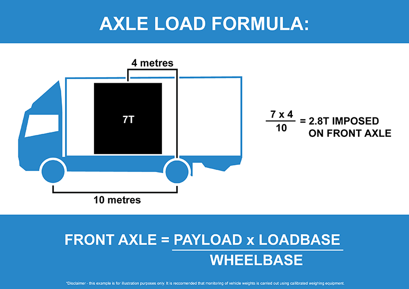

Members RobiD Postat Septembrie 13, 2016 Members Share Postat Septembrie 13, 2016 Buna ziua, Stie cineva daca e buna formula atasata pentru calcularea greutatii pe axa fata? Multumesc. Ai gria la regulile de postare inceea ce priveste postarile multiple. Am sters cealalta postare din "Putin ajutor". Citează Link spre comentariu Distribuie pe alte site-uri More sharing options...
Moderators cri5tian Postat Septembrie 13, 2016 Moderators Share Postat Septembrie 13, 2016 Nu există nici o ''formulă'' pentru a calcula greutatea pe axa față, eventual doar în anumite condiții (o anumită încărcătură, așezată într-un anumit loc etc etc... de obicei în condiții de laborator). Cum calculezi când marfa are densități și greutăți diferite pe mai multe secțiuni? Dealtfel și în poza pe care ai spus-o îți scrie că metoda este doar cu titlu de exemplu și că ar trebui să folosești un cântar. Citează Link spre comentariu Distribuie pe alte site-uri More sharing options...
Members RobiD Postat Septembrie 14, 2016 Autor Members Share Postat Septembrie 14, 2016 Multumesc pentru clarificare Cri5tian . E mai mult o chestiune de simt si aproximare a soferului, sa inteleg. Citează Link spre comentariu Distribuie pe alte site-uri More sharing options...
Moderators sxn Postat Septembrie 14, 2016 Moderators Share Postat Septembrie 14, 2016 E una din obligatiile soferului de a cunoaste si coordona activitatea de incarcare cu respectarea maselor maxime admise pe axe precum si arimarea corecta a marfurilor. Iti recomand un studiu pe aceasta tema daca tot esti interesat. Il gasesti la adresa asta dar nu e singurul care te poate ajuta. <https://www.scribd.com/document/82778981/56624489-Curs-Tehnici-de-Arimare > Citează Link spre comentariu Distribuie pe alte site-uri More sharing options...
Members SXNel Postat Februarie 14, 2019 Members Share Postat Februarie 14, 2019 Binenteles ca EXISTA o formula pentru calculul incarcarilor pe axe, in functie de centrul de greutate al sarcinii si de distanta intre reazame(axe). Nu are legatura cu inaltimea sau volumul incarcaturii, are doar legatura cu punctul de aplicare al centrului de greutate al acesteia. Se face un calcul de momente de rasucire in functie de reazame. Fortele care contra balanseaza greutatea sunt reactiunile soselei in punctele de contact ale rotilor. Din pacate nu pot atasa fisierul cu poza care sa ne ajute pe toti sa calculam mai usor. E o problema cu serviciul acestui Forum, cred. Citează Link spre comentariu Distribuie pe alte site-uri More sharing options...
