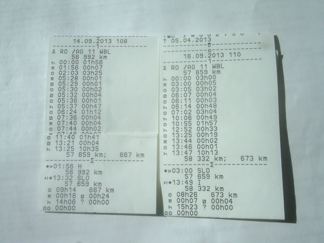

Ma poate amenda pentru asta ???
Gongy
tati sapt incepe, la tahografele digitale,cu 2 ore diferenta,sau depide unde este inmatriculata masina.tu daca incepi programul la ora 00:00 o sa vezi ca data si ora pe afisaj cind introduci tara de plecare ca este decalata si in loc sa incepi programul luni,o sa te trezesti ca esti pe data de duminica.indicat ar fi sa te uiti la ora UTC cind incepi programul saptaminal.la control(D-ne fereste) apare, inceput de program dupa ora UTC,nu dupa ora afisata de tahograf.nu e greu.duminica o sa pleci la 02:00,nu la 00:00.asta daca vrei sa incepi saptamina de luni.la sfirsitul luni octombrie se schimba ora si va fi diferenta doar de o ora.

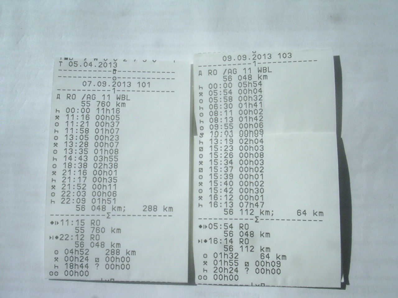

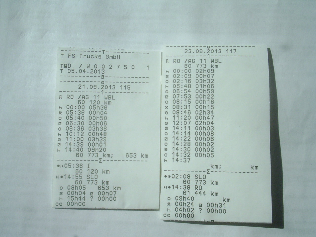

Lipsa unor tichete face mai greu de dezlegat aceasta,, ghicitoare,,Cred ca intre data de 09 si 14.09.2013 a fost efectuata o pauza saptamanala normala,datorita km cam putini efectuati.Deci avem o pauza saptamanala redusa,una normala, una zilnica +recuperari,una saptamanala redusa.
Perfect legal.
Nu poti fi amendat pentru asta
