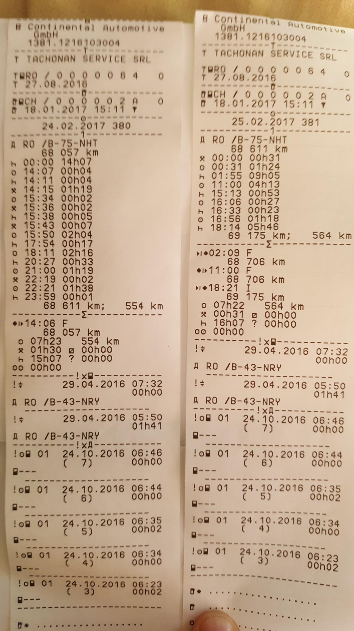

Members alexxx18cj Postat Februarie 26, 2017 Members Share Postat Februarie 26, 2017 (editat) Colegi,am procedat corect sau nu?Mai exact programul de lucru se poate intinde pe doua zile fizice? Editat Februarie 26, 2017 de alexxx18cj Greseala de scriere Citează Link spre comentariu Distribuie pe alte site-uri More sharing options...
Members ROUMAN Postat Februarie 26, 2017 Members Share Postat Februarie 26, 2017 Acum 3 ore, alexxx18cj a spus: Colegi,am procedat corect sau nu?Mai exact programul de lucru se poate intinde pe doua zile fizice? Buna gluma. Sa nu o mai faci. Ar trebui sa stii aceste "chichite". Ziua de munca, a unui sofer profesionist, poate incepe oricand, cu conditia sa inceapa dupa efectuarea unui repaus zilnic sau saptamanal. PS Lectureaza http://ec.europa.eu/transport/sites/transport/files/modes/road/social_provisions/doc/trace_explanatory_text_ro.pdf Acum 3 ore, alexxx18cj a spus: Colegi,am procedat corect sau nu?Mai exact programul de lucru se poate intinde pe doua zile fizice? PS2 Ai aici mai multe subiecte, la litera de lege. Citează Link spre comentariu Distribuie pe alte site-uri More sharing options...
Moderators cico_3504 Postat Februarie 26, 2017 Moderators Share Postat Februarie 26, 2017 De ce e gluma si de ce sa nu o mai faca..? Sau am inteles eu gresit comentariul tau..posibil.. Nu stim ce a facut inainte de ora 0,00 a zilei de 24 .02.2017...dar intre 0,00 si 14,07 are repaos...zilnic conform timpului care reiese...Daca inceputul activitatii a fost la ora 14,00 atunci arcul de 24 ore se termina pe data de 25.02.2017..la orele 14,00 incluzind un alt repaos zilnic..normal (11 ore ) sau redus (9ore). El s-a oprit la ora 01,55 pe data de 25.02.2017 si a luat un alt repaos zilnic redus de 9 ore..Dupa aceea incepe o alta zi de munca...Deci nimic anormal..si atunci cind spui ''Sa nu o mai faci'' la ce te referi..? E ceva gresit..? ps. alexxx18cj daca respecti timpii de conducere si de odihna poti intinde activitatea pe 2 zile calendaristice insa fii atent la saptamina sa nu depasesti timpii..calculati intre luni 0,00 si duminica 24,00 ps2... personal cred ca e gresit faptul ca inceperea unei zile de munca nu arata minim 15minute ciocanele..pentru a verifica autovehiculul.. Citează Link spre comentariu Distribuie pe alte site-uri More sharing options...
Members ROUMAN Postat Februarie 26, 2017 Members Share Postat Februarie 26, 2017 Acum 13 minute, cico_3504 a spus: De ce e gluma si de ce sa nu o mai faca..? Sau am inteles eu gresit comentariul tau..posibil.. Posibil sa fi inteles gresit. M-am referit la ceea ce a spus, citez : " Mai exact programul de lucru se poate intinde pe doua zile fizice?". Lucru, pe care, ma astept ca un sofer profesionist sa-l cunoasca din scoala, acela ca: " ziua de munca a unui conducator auto poate incepe pe parcursul unei zile si sa se termine pe parcursul urmatoarei zile" astfel cum poate fi gresit inteleasa si saptamana de lucru cu cea definita drept saptamana calendaristica. Citează Link spre comentariu Distribuie pe alte site-uri More sharing options...
Moderators cico_3504 Postat Februarie 27, 2017 Moderators Share Postat Februarie 27, 2017 ok,inseamna ca am inteles eu gresit..crezusem ca ii spuneai ca nu are voie ...din scoala fii sigur ca nu ramine cu nimic in memorie...nici dupa acel curs de atestare profesionala..de aceea apar aici tot felul de intrebari hilare pentru unul cu experienta...dar sunt incepatori..si incercam sa ii ajutam sa inteleaga..pentru a se forma corect si la rindul lor sa ii ajute corect si legal pe altii.. 1 Citează Link spre comentariu Distribuie pe alte site-uri More sharing options...
Administrators Mario Bandit Postat Februarie 27, 2017 Administrators Share Postat Februarie 27, 2017 Da ce ziceti de inceput repaus zilnic la 01.55 cand el de fapt introduce simbol tara sfarsit perioada de serviciu la 02 09 iar la 11.00 incepe o noua zi de munca de munca si introduce simbol tara inceput perioada de serviciu . Citează Link spre comentariu Distribuie pe alte site-uri More sharing options...
