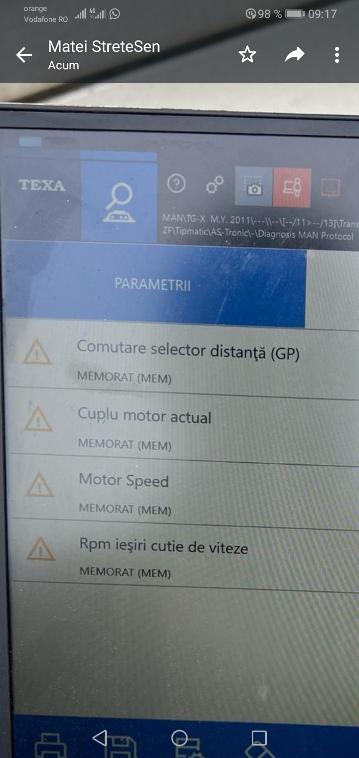

Members damoncarter Posted October 11 Members Share Posted October 11 Salutare! De câteva zile mă confrunt cu urmatoare problemă. Pornesc motorul și după câteva minute se oprește. Încerc să pornesc din nou, face câteva rotații și apoi se oprește. După trei - patru încercări, pornește, dar la plecare, în câțiva metri motorul se oprește. Și tot așa, după câteva porniri, totul revine la normal.Ce e mai ciudat, NU APARE nici o eroare în bord, nu este din alimentare (schimb de filtre făcut luna trecută). Am pus diagnoza la diverse 3 service-uri și nimeni nu reușește să afle care e problema. O zi bună! Quote Link to comment Share on other sites More sharing options...
globoi Posted October 12 Share Posted October 12 E o situatie ciudata dar ar putea fi explicata prin pierderea etanseitatii circuitului de alimentare intre pompa si filtre. Filtrele raman pline si aveti in ele motorina pentru 1-2 minute iar cand se golesc se opreste. Evident la turatie mai mare consumul e mai mare si se opreste la pornire. Verificati supapa de sens sau daca nu este montati una Quote Link to comment Share on other sites More sharing options...
Members harytgx Posted October 13 Members Share Posted October 13 salut,dar cu diagnoza ai urmarit doar daca ai coduri de eroare?se pot vedea presiuni,voltaje ,temperaturi... cablajul de la bobina mica de pe electromotor este ok? La 11.10.2023 la 16:02, damoncarter a spus: Încerc să pornesc din nou, face câteva rotații și apoi se oprește face cateva rotatii?cu electromotorul sau porneste si se opreste? daca nu ai rezolvat,poti sa ma suni:0753438698 Quote Link to comment Share on other sites More sharing options...
Members damoncarter Posted October 14 Author Members Share Posted October 14 Salut harytgx! Poate nu m-am exprimat corect. Motorul pornește '' la sfert '', funcționează câteva secunde și apoi se oprește. Urmează să schimb supapa de sens, apoi vedem dacă problema persistă. Quote Link to comment Share on other sites More sharing options...
Members damoncarter Posted October 16 Author Members Share Posted October 16 Salut! Azi am schimbat supapa de sens și problema persistă. Rămâne să lucrez în continuare așa, poate până la urmă cade ceva. Quote Link to comment Share on other sites More sharing options...
