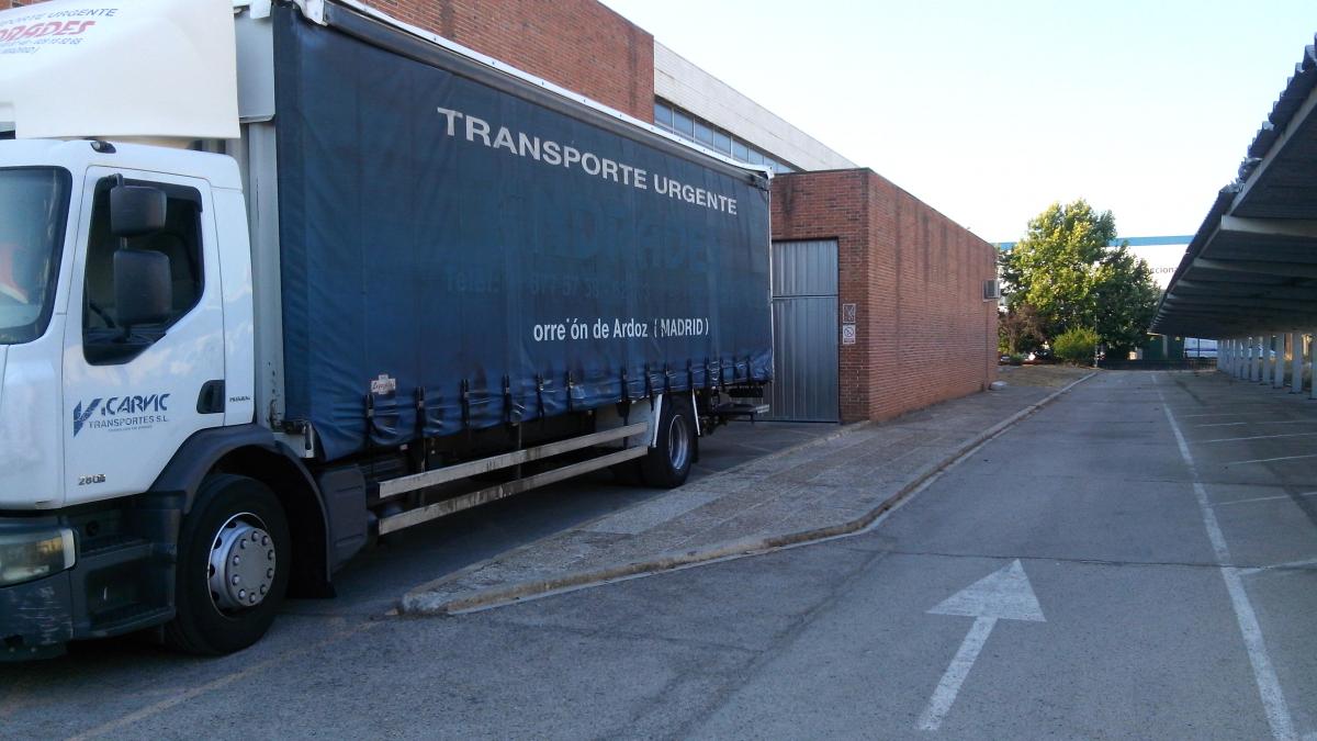

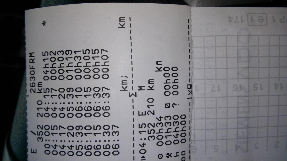

un exemplu personal de acum putin timp , firma Schneider Electric din Getafe -Madrid .
( utc +2 spania )
intrare plus pozitionare - 08.10
receptie , gestionare descarcare -08.10 -08.15
pauza 08.15- 08.30
descarcare 08.30 -08.37
Dupa gestionarea marfii si anuntarea inceperii descarcarii la 08.30 comunic pozitia si dorinta de a profita de acest timp pentru o pauza (fara a fi deranjat ), doresc fractionarea ei , mi se permite si profit de acest timp pentru a lua micul dejun .
Diferenta dintre pauza si disponibilitate ??
Pauza , cum cere un minim de luat in calcul , 15 minute in cazul fractionarii pauzei obliga ca minim acest timp sa fi ,, scos ,, din mediul de munca , nimic si nimeni nu te poate deranja , timpul acesta faci ce vrei , numai munca NU pe cand disponibilitatea te obliga a sta legat de mediul de munca , asteptand reluarea muncii in orice moment desi nu faci nimic fizic esti obligat sa fi atent la reluarea muncii , concentrat la postul de munca ,pregatit pentru orice lucru care poate interveni etc .
Asa cum putem observa , in situatia in care NU PUI MANA LA MUNCA , in cazul in care mediul muncii nu iti AFECTEAZA INDEPLINIREA PAUZEI , o pauza facuta in incinta unei firme , rampa , curte , etc e perfect LEGALA .
